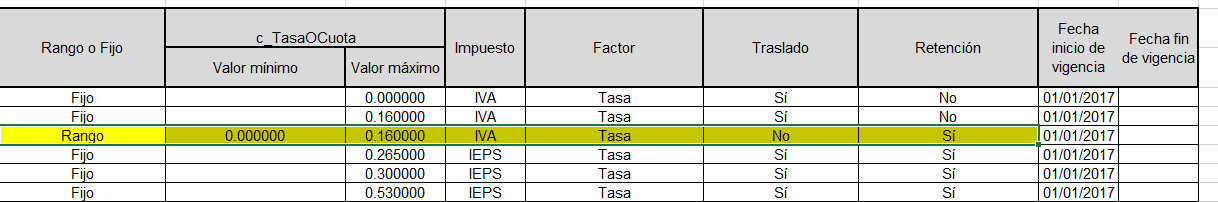

Yo veo que el rango de tasa es desde 0 hasta 16 en el caso de retenciones de IVA

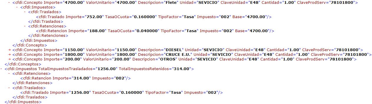

anexo ejemplo de retención del 4% (flete) ... desconozco la retención del 11% pero me imagino que debe manejarse de manera similar ...
