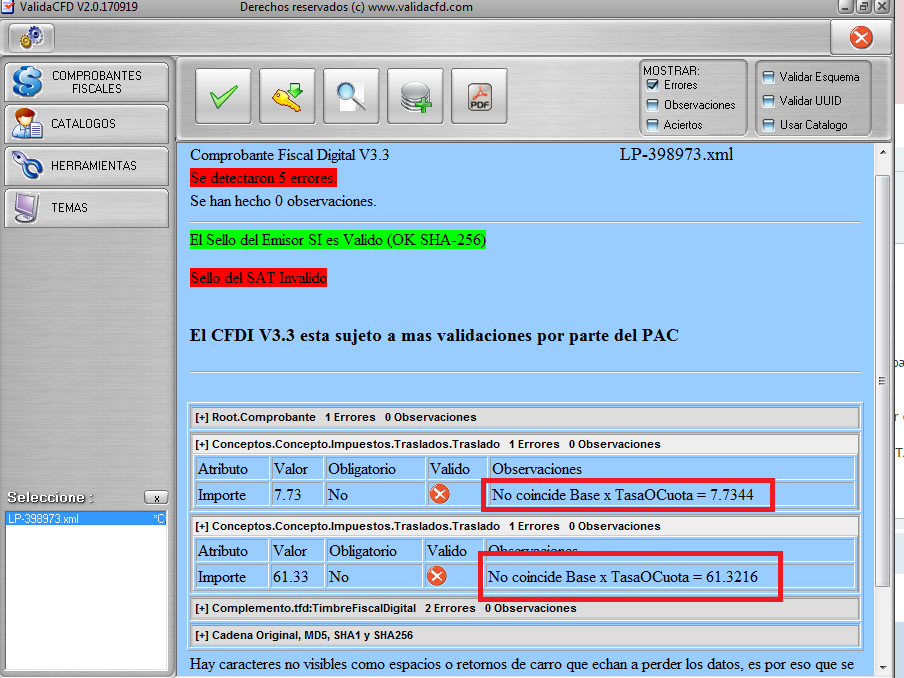

Gracias s3cr3to por tu comentario, de hecho ya resolvi el caso de agag4, es simple, muy simple
Si tan solo metiera el XML al validador como le digo, se daria cuenta que tiene que aumentar a 4 decimales dos valores y con eso pasa el timbrado
Y es que creo que es mas conveniente darle herramientas para detectar los errores que simplemente decirle "cambia este dato por este otro"
Aqui estan los archivos de agag4, ya corregidos y timbrados, lo unico que hice es meterlo al validador el cual me marco exactamente donde y por cuanto tengo que cambiar dos datos, solo eran DOS DATOS QUE HABIA QUE AUMENTAR A 4 DECIMALES

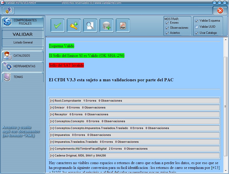

Gracias por tu respuesta Dado, en efecto no habia utilizado el validador para revisar el error, lo hice y no me muestra error en la estructura me da errores por el certificado y el timbrado que asumo es normal. Te adjunto imagen del validador y el xml en cuestion para ver si alguien puede apoyarme quisa sea algo simple que pase por alto

- Mensajes: 15838
Re: Error en los importes "CFDI133118 El Campo Total no corresponde"
Revisa el punto no.1 del primer mensaje nuevamente, especialmente la parte que esta entre parentesis
- Mensajes: 91
- Registrado: Jue Oct 27, 2011 3:36 pm
DADO escribió:Revisa el punto no.1 del primer mensaje nuevamente, especialmente la parte que esta entre parentesis
Si tiene la tolerancia que indicas, aun asi no genera error
- Mensajes: 15838
Ese dato de tolerancia es solo una recomendacion, intenta tolerancias mas estrictas, por ejemplo tolerancia = 0.0001
- Mensajes: 91
Gracias por tu respuesta se soluciono el error, indico cual fue el problema por si alguien comete el mismo error.
Mi problema fue que el campo importe de los impuestos trasladados de cada concepto lo tenia en 4 digitos siendo que debe ser a dos digitos, esto me generaba error en la validacion, fue algo simple que pase por alto, Gracias!
