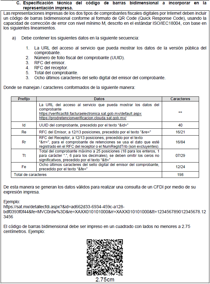

tengo entendido que si se debe incluir el qr en la representación impresa, y de hecho la información que va a contener es un poco diferente a la información de los qr de los CFDis 3.2 ...
Anexo 20 version 3.3 y Recepción de pagos
