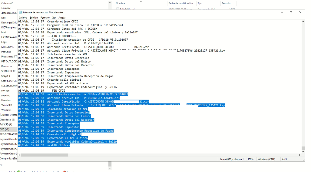

Buena tarde, he estado tratando de timbrar el archivo ini que adjunto, y no veo por que no se puede timbrar, a alguien le ha pasado?, ya envié ese mismo ini con los datos del certificado de producción y no marca ningún error, pero tampoco se timbra , en la imagen esta lo que se escribió en la bitacora

La seccion que remarcaste en la bitacora es por LA CREACION del CFDI
Y esta indicando que se CREO correctamente
Te falta enviarlo a timbrar
(pd. porfavor sube la bitacora como texto, es mas facil analizarla como texto que como imagen)

Hola Dado , si eso era lo extraño que si se mandaba timbrar, hoy probe nuevamente y la timbro sin problemas, quiero pensar que se cayo el servidor de timbrado
