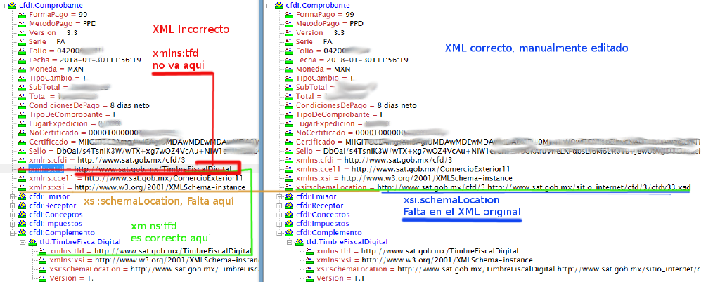

Tengo varios xml de varios proveedorees de mi compañia que marcan error sus facturas al validarlos en el el ValidaCFD version 2.0.180124.
dice esta leyenda:
Errores
Root.Comprobante xsi:schemaLocation (nulo)
Este dato es obligatorio y no se ha definido
porque sera?? es un error del validador??, ya que los proveedores dicen que su factura estan bien
adjunto un xml de ejemplo
de antemano agradezco su ayuda
error xsi:shemalocation nulo en validaCFD

Lo checamos, en caso que sea un problema del validador lo corregimos en la siguiente version
- Mensajes: 501
Re: error xsi:shemalocation nulo en validaCFD
Nosotros tenemos ratito recibiendo CFDIs así, donde parece que se emitieron usando el XSD erróneo que el sat publico inicialmente.
Al parecer varios PAC certifican sin revisar que la estructura del XML cumpla con el XSD corregido en Julio/2017. ¿Será que no tienen dicha obligación?
Esto nos deja con la incertidumbre: Será deducible dicho Comprobante?; así que mejor le pedimos al emisor que corrija su implementación usando el xsd correcto y nos envié una corrección.
La imagen de un XML que validamos simplemente marca dicho error. Y si corrijo lo que falta, pero dejo lo marcado en rojo "xmlns:tfd.." se atasca el validacfd con "999...9" errores; no recuerdo si lo bloquea.
